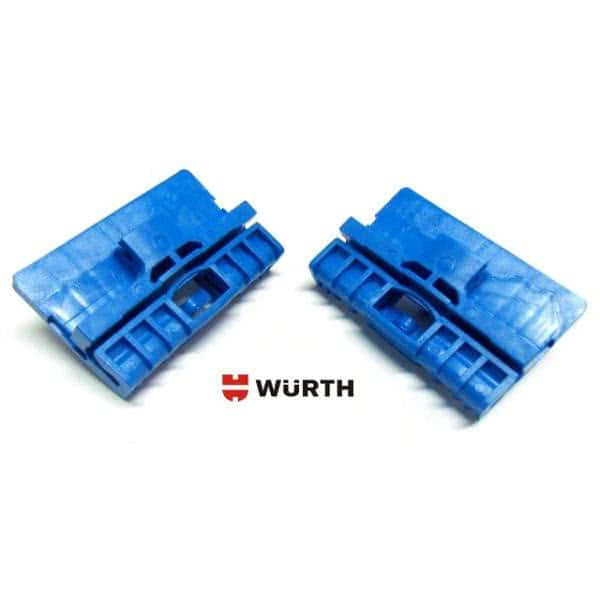

provavelmente os suportes dos vidros que encaixam nas calhas, ou partidos, ou fora do sitio.. tira a forra da porta e da uma vista de olhos...
algo deste genero quase de certeza
15€ se não estou em erro

Onde posso comprar esta peça?
A Audi só vende o kit completo com motor e tudo :P

pode comprar na WURTH.. mas convém saber se realmente o problema é dai...
