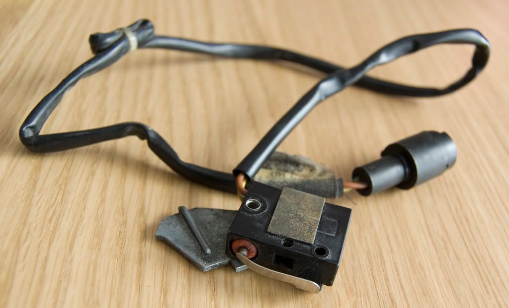

Ora hoje lá fui eu jabardar pro carro.. :green:
De manha sai com ele, fui a auto route e tal :twisted:, e quando cheguei a casa o fecho central morreu..
Já n é nada de novo, meia volta o fusível vai ao ar, mas hoje tava a queima-los todos.
Lá me enervei e fui tentar perceber o que se passava..
Depoix de goglar acerca do assunto li que meia volta os cabos que vão para a mala, devido á velhice, rompem e que poderia ser dai..
Nada..
Opção 2, o fecho da tampa do combustível prende..
Tb n, e levou com um cadinho de wd40 pra n se lembrar de prender.. :P
Então so podia ser mesmo da porta do condutor..
Desmonta e tal, aproveitei para recolocar algumas molas da quartela de modo a ficarem melhor divididas visto que já n são mts, e encontro uma surpresa.
O interruptor que comanda o fecho central, pendurado em vez de estar fixo no fecho da porta:
Como podem ver, a peça metalica que devia segurar este interruptor, está metade agrrada ao canhão da porta e outra metade agarrada ao interruptor..
Presumo que o problema fosse este interruptor que ao andar solto meia volta fizesse contacto com a massa e manda-se u fusível ao ar..
Mais uma peça que tenho que pedir quando for buscar as outras pecinhas que já pedi.. :green:
